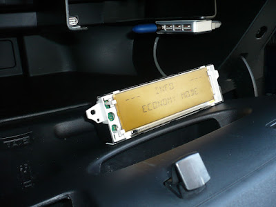

Am gasit loc si pentru ecranul galben in torpedou. Cam inaccesibil dar decat nimic....
Am facut un prelungitor dintr-un cablu UTP

9. Ecranul original galben cu afisajul consumului.
L-am mutat in torpedou cu ajutorul unui prelungitor ce l-am facut eu (sunt doar4 fire folosite).
